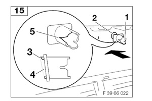

Sziasztok!
Hogyan kell kiszerelni egy touring hátsó lökhárítójából a bal szélső érzékelőt?
Lécci aprólékosan hogy megértsem.
Ha már volt lécci linkeljétek ide hogy hol mert nem találom.
Köszönöm.
Hege
HozzászólásElküldve: 2009.05.20. 22:24
Hege525d írta:
Sziasztok!
Köszönöm.
Hege
Óvatosan elkezded kipattintani a dísz lécet kb az ívtől indulva két irányba és akkor a két végét utoljára.
Vagy le huzod a lökhárítót a hátfalon van 6db csavar meg a kerékjáratba oldalanként 3db műanyag patent.
