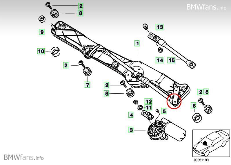

Sziasztok!
A képen bekarikázott gömbej elkopott az ablaktörlőmben. Van valakinek tapasztalata, hogyan lehet ezt javítani? Csinált már ilyet valaki házilag? Ha megoldható házilag, akkor azt meg tudnátok mondani, hogy melyik alkatrészt vegyem meg? Én a 15-ösre tipelnék, de ha valakinek van tapasztalata az jól jönne (bármilyen infó).
Köszönettel: István

Qwerti írta:
Sziasztok!
Köszönettel: István

Qwerti írta:
Sziasztok!
Köszönettel: István
Szia!
A Házi javitásról annyit hogy én egy darab rongyot tettem a gömbfejre hogy szoruljon meg mert a müanyag volt nálam elhasadva, de nem tart sokká igy is 2 havonta leesett, ugyhogy mihamarabb vedd meg a 15-ös alkatrészt mert az lessz az, valamelyik topicba irtam a cseréről egy kicsit macerás de megoldható
