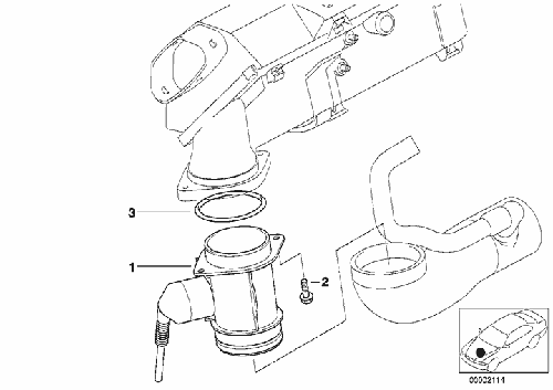

tudtok ebben segíteni? mi lehet ez:
"nyomom padlógázzal a gépet, de az istennek nem pörög 2000-2200nál többet. mintha nem indulna be a turbó. nem is fogyaszt, kb 10-12literen a fogyimérő. aztán nagy sokára elkezd rángatni és végre elkezd húzni. ritkán jelentkezik, de akkor rohadt zavaró. egyszer előzésnél csinálta, hát leizzadtam..."
mostmár annyival rosszabb,h szinte mindig csinálja. tegnap vettem észre, de esélytelen most az ünnepek alatt rendberakatni. beletehetek így még kb 1000km-t ebben az évben? egy kolléga a tubo-topicban légtömegmérő hibára gyanakodott...

Légtömeg mérő gyanus.De egy Modik többet mondana.

Én lehúznám a csatit a légtömegmérőről, és próba. A rossz l.t.mérőnél jobb, ha ki van iktatva, mert akkor beáll átlagértékre.(diesel-nél)

hol találom ezt a csatit?

A képen az egyes számu a légtömeg mérő.A légszűrő után keresd.

Köszi szépen, megtaláltam, de egyszerűen nem tudom lehúzni a csatit. eleve nagyon nehéz hozzáférni, és mintha valami trükkje lenne, mert meg sem moccan... tudjátok esetleg mi lehet a titka?
